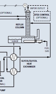

ÊÊÃáÝ æÍÏÉ ÇáÊÌÝíÝ ÚÇÏÉ ð ãä ÞÓãíä : ÈÑÌ ÇáÊáÇãÓ Contactor - æÍÏÉ ÅÚÇÏÉ ÊäÔíØ ÇáßáÇíßæá Glycol Regeneration Unit ¡ ÇáÞÓã ÇáÃæá íÎÕ ÇáÛÇÒ ¡ ÃãÇ ÇáÞÓã ÇáËÇäí ÝíÎÕ ÇáßáÇíßæá ÍíË Ãä ÚãáíÉ ÊÌÝíÝ ÇáÛÇÒ ÊÊã Ýí ÈÑÌ ÇáÊáÇãÓ æíÎÑÌ ÇáÛÇÒ ãäå ÎÇáíÇð ãä ÇáÑØæÈÉ Çáì ÍÏ ßÈíÑ ¡ ÃãÇ æÍÏÉ ÊäÔíØ ÇáßáÇíßæá ÝíÊã ÝíåÇ ÊÎáíÕ ÇáßáÇíßæá ãä ÇáÑØæÈÉ ãä ÎáÇá ÊÓÎíäå ÍíË íÑÌÚ Çáì ÍæÇáí 99% ãä ÊÑßíÒå ÇáÃÕáí.
íÏÎá ÈÚÏåÇ Çáì ãÈÇÏá ÍÑÇÑí áÊÓÎíä ÇáßáÇíßæá ÈÔßá Ãæáí ÞÈá ÏÎæáå Çáì ÇáãÓÎäÉ Reboiler ÍíË íÊã ÊÓÎíäå Ýí ÇáãÓÎäÉ Çáì ÏÑÌÉ ÊÊÑÇæÍ Èíä (195-200) ° ãÆæíÉ áíÊã ÊÎáíÕå ãä ÇáãÇÁ ¡ ãÚ æÌæÈ ÇáãÍÇÝÙÉ Úáì ÏÑÌÉ ÍÑÇÑÉ ÇáßáÇíßæá ÃÞá ãä 204 ° ãÆæíÉ (áÖãÇä ÚÏã ÊÍáá ÇáßáÇíßæá) ¡ Ýí Ííä íÎÑÌ ÇáãÇÁ ãäå Úáì Ôßá ÈÎÇÑ ãÇÁ ãä ÃÚáì ÇáãÓÎäÉ ÈæÇÓØÉ ÃäÈæÈ íõÓãì Vent Stack ¡ æÊÞæã ÈÚÖ ÇáÊÕÇãíã Úáì ØÑíÞÉ ÅÖÇÝíÉ áÊÞáíá ÝÞÏÇä ÇáßáÇíßæá ãä ÎáÇá ÃãÑÇÑ ÇáßáÇíßæá Ýí Coil ÏÇÎá Vent Stack áÊÓÎíäå.

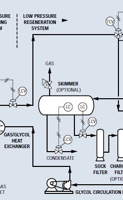

íÌÈ Ãä áÇ íÒíÏ ÝÑÞ ÇáÍÑÇÑÉ Èíä ÇáßáÇíßæá ÇáÏÇÎá ãä ÃÚáì ÈÑÌ ÇáÊáÇãÓ æÇáÛÇÒ ÇáÑØÈ ÇáÏÇÎá ãä ÃÓÝá ÈÑÌ ÇáÊáÇãÓ Úä (5 ÏÑÌÉ ãÆæíÉ) . áÐáß íÊã ÊÈÑíÏ ÇáßáÇíßæá ÈæÇÓØÉ æÍÏÉ ÊÈÑíÏ åæÇÆíÉ fin fan air cooler ÞÈá ÏÎæáå Çáì ÈÑÌ ÇáÊáÇãÓ áÖãÇä åÐÇ ÇáÝÑÞ Ýí ÇáÍÑÇÑÉ.íÎÑÌ ÇáßáÇíßæá ÇáÑØÈ ãä ÈÑÌ ÇáÊáÇãÓ ÍíË íÊã ÇáÊÍßã ÈãÓÊæì ÇáßáÇíßæá Ýí ÈÑÌ ÇáÊáÇãÓ ÈæÇÓØÉ ãÓíØÑ ãÓÊæì Level Controller íÐåÈ ÈÚÏåÇ ÇáßáÇíßæá ÇáãÔÈøÚ Rich Glycol Çáì ÚÇÒáÉ ÃÝÞíÉ ÊÓãì Flash Separator Ãæ Flash Tank ÇáÛÇíÉ ãäåÇ ÇáÊÎáÕ ãä ÇáãßËÝÇÊ ÇáãæÌæÏÉ Ýíå ¡ ãÚ ÃÓÊÚãÇá ÛÇÒ ÇáæÞæÏ áäÒÚ ÛÇÒ H2S ãäå ¡ íÐåÈ ÈÚÏåÇ ÇáßáÇíßæá Çáì ÇáãÑÔÍÇÊ æåí Úáì äæÚíä : ÇáÃæá Wet Glycol Filter áÊÎáíÕ ÇáßáÇíßæá ãä ÇáãæÇÏ ÇáÕáÈÉ ¡ ÃãÇ ÇáËÇäí Ýåæ Carbon Filter æÇáÐí íÞæã ÈÊÎáíÕ ÇáßáÇíßæá ãä ÇáÓæÇÆá ÇáåíÏÑæßÇÑÈæäíÉ Ãæ ßÈÑíÊíÏ ÇáÍÏíÏ .

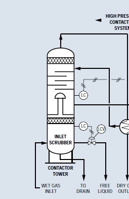

Contactor ÇáÐí íÍÕá Ýíå ÇáÊáÇãÓ Èíä ÇáÛÇÒ ÇáÑØÈ æÇáßáÇíßæá ÇáÐí íÚãá Úáì ÃãÊÕÇÕ ÇáÑØæÈÉ ãäå ¡ æÓäÍÇæá Ýí åÐÇ ÇáÌÒÁ ÊæÖíÍ ãßæäÇÊ åÐÇ ÇáÈÑÌ.
Ãä æÌæÏ åÐÇ ÇáÈÑÌ ãåã ááÛÇíÉ Ýí ÚãáíÉ ÇáÊÌÝíÝ áÃä ÚãáíÉ ÃäÊÞÇá ÇáãÇÏÉ Mass Transfer ÊÍÕá Ýíå ¡ íÊÖãä ÇáÊÕãíã ÇáÊÞáíÏí áÈÑÌ ÇáÊáÇãÓ æÌæÏ ÈÚÖ ÇáÊÑÇßíÈ ÇáÏÇÎáíÉ Internals ãËá :
- ÊÑßíÈ ÇáÏÎæá Vane Inlet Device VID æÇáÛÑÖ ãäåÇ ÊæÒíÚ ÇáÛÇÒ.
- ÌÒÁ ÊÌãíÚ ÇáÓÇÆá liquid collection tray.
- ÇáÕæÇäí Trays Ãæ ÇáÍテ Packing áÖãÇä ÍÕæá ÇäÊÞÇá ÇáãÇÏÉ.
- ÃÌÒÇÁ ÃÎÑì ãËá ãÓÊÎáÕ ÇáÑÐÇÐ æÇáÐí íÞáá ãä ÝÞÏÇä ÇáßáÇíßæá.
Ãä ÇáÛÇíÉ ãä ÊÑßíÈ ÇáÏÎæá åæ ÊæÒíÚ ÇáÛÇÒ ÇáÏÇÎá æÊÞáíá ÚÒã ÇáÏÎæá feed momentum ¡ æÚÒá ÇáÓæÇÆá (Åä æÌÏÊ) ¡ ÈÇáÃÖÇÝÉ Çáì ÊæÒíÚ ÇáÛÇÒ ÎáÇá ãÞØÚ ÇáÈÑÌ. ßãÇ Ãä áåÐÇ ÇáÊÑßíÈ ÏæÑÇð ãåãÇð Ýí ÊÞáíá ÃÑÊÝÇÚ ÇáÈÑÌ.
ÃãÇ ÌÒÁ ÊÌãíÚ ÇáÓÇÆá liquid collection tray ÝÊßæä ÇáÛÇíÉ ãäå ÊÌãíÚ ÇáÓæÇÆá ÃÓÝá ÇáÈÑÌ Ëã ÊÕÑíÝåÇ ãäå ßäÇÊÌ ÛíÑ ãÑÛæÈ Ýíå ¡ ÍíË íÊã ÇáÊÍßã ÈãÓÊæÇåÇ Úä ØÑíÞ ãÓíØÑ ãÓÊæì level controller áÊÐåÈ Çáì ÍÝÑÉ ÇáÍÑÞ.
Ãä ÇáÕæÇäí ÇáãÒæøÏÉ ÈÇáÊÑÇßíÈ ÇáãÞáæÈÉ Bubble Cap Trays ÝÊÓÊÎÏã ÈÔßá æÇÓÚ Ýí åÐÇ ÇáäæÚ ãä ÇáÃÈÑÇÌ ¡ áÝÇÚáíÊåÇ Ýí ãÚÏáÇÊ ÇáÊÏÝÞ ÇáãÎÊáÝÉ ¡ ßãÇ ÃäåÇ ãäÇÓÈÉ
ááÓæÇÆá ÇááÒÌÉ. æÊÓÊÚãá ÃÛáÈ ÃÈÑÇÌ ÇáÊáÇãÓ (4-12) ÕæÇäí æÈãÓÇÝÉ 24 ÚÞÏÉ Èíä ÇáæÇÍÏÉ æÇáÃÎÑì. æÊßæä ÇáãÓÇÝÉ Èíä ÇáÕæÇäí 0.6-0.8 m Ýí ÍÇáÉ ßæä ÓÑÚÉ ÇáÛÇÒ 0.2 - 0.3 ã/ËÇ . íÚÊãÏ ÚÏÏ ÇáÕæÇäí Úáì: (1) ÏÑÌÉ ÇáÍÑÇÑÉ ÇáÊÔÛíáíÉ (2) ãÚÏá ÊÏÝÞ ÇáßáÇíßæá (3) äÞØÉ ÇáäÏì ÇáãØáæÈÉ.
ßãÇ Ãä åäÇß ÍÇÌÉ áæÌæÏ ÊÑßíÈ ãíßÇäíßí áÊæÒíÚ ÇáßáÇíßæá ¡ æÐáß ááÊÚÇãá ãÚ ÊÞáÈÇÊ ÊÏÝÞ ÇáßáÇíßæá ¡ ßãÇ Ãä æÌæÏå ÓíãäÚ ÃÕØÏÇã ÇáßáÇíßæá ÇáÞÇÏã ÈÓÑÚÉ ÚÇáíÉ ÈÇáÕæÇäí Ãæ ÇáÍテ ÍíË Ãäå íÄÏí Çáì ÊÖÑÑ ÇáÕæÇäí æÊÑÇßíÈ Bubble Caps Ãæ Çáì ÊÖÑÑ ÇáÍテ æÊÑÇßãåÇ Ýí ÌåÉ æÇÍÏÉ ÈÓÈÈ ÊÑßøÒ ÖÛØ ÓÇÆá ÇáßáÇíßæá Úáì ÇáÌåÉ ÇáÃÎÑì. æíÚÊãÏ ÊÕãíã åÐÇ ÇáÊÑßíÈ Úáì ãÚÏá ÊÏÝÞ ÇáßáÇíßæá ¡ æÞØÑ ÇáÈÑÌ.
ÃãÇ ãÓÊÎáÕ ÇáÑÐÇÐ ÝíÌÈ Ãä íßæä Úáì ãÓÇÝÉ ãäÇÓÈÉ ãä ÎØ ÎÑæÌ ÇáÛÇÒ Gas Outlet áÇ ÊÞá Úä 3 ÞÏã. æíÚãá Úáì ÃÓÊÎáÇÕ ÇáßáÇíßæá ãä ÇáÛÇÒ Ýí ÍÇáÉ ÎÑæÌå ãÚ ÇáÛÇÒ Ãí ÍÕæá Carry over.
