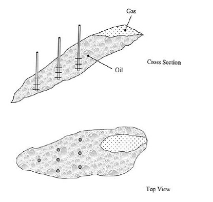

Ãä ÃÍÏ Ãåã ÇáÃãæÑ Ýí åäÏÓÉ ÇáÈÊÑæá åí ÊÍÏíÏ ãæÇÞÚ ÍÝÑ ÇáÂÈÇÑ æãÚÏáÇÊ ÃäÊÇÌåÇ ÈÇáÔßá ÇáÐí íÖãä ÃÞÕì ÃäÊÇÌ ãä Çáãßãä. Ãä ÊÍÏíÏ ãæÇÞÚ ÍÝÑ ÇáÂÈÇÑ íÚÊãÏ ÈÔßá ßÈíÑ Úáì Ôßá ÊÑßíÈ Çáãßãä structural shape of the reservoir æÚáì ãíßÇäíßíÉ ÇáÏÝÚ Çáãßãäí reservoir drive mechanism. æßÞÇÚÏÉ ÚÇãÉ áÇ íãßä ÍÝÑ ÇáÂÈÇÑ Ýí ÇáãæÇÞÚ ÇáãÑÔÍÉ ááÃäÛãÇÑ ÈÇáãÇÁ Ãæ ÇáÃäÎÑÇØ ÇáÛÇÒí ÈÚÏ ÇáÈÏÁ ÈÚãáíÉ ÇáÃäÊÇÌ ¡ æÝí ÇáÃÔßÇá ÇáÊÇáíÉ äÌÏ ÊæÖíÍÇð áãæÇÞÚ ÇáÂÈÇÑ áÊÑÇßíÈ ãßãäíÉ ãÎÊáÝÉ æãíßÇäíßíÇÊ ÏÝÚ ãÎÊáÝÉ.
ãßãä íÚÊãÏ Úáì ÇáÏÝÚ ÈÖÛØ ÇáÞÈÉ ÇáÛÇÒíÉ ¡ æäÌÏ Ýíå Ãä ÃÛáÈ ÇáÂÈÇÑ ÞÏ Êã ÃßãÇáåÇ ÞÑÈ ÞÚÑ ÇáäØÇÞ ÇáäÝØí
ãßãä íÚÊãÏ Úáì ÇáÏÝÚ ÇáãÇÆí ¡ æäÌÏ Ýíå Ãä ÃÛáÈ ÇáÂÈÇÑ ÞÏ Êã ÃßãÇáåÇ Ýí ÞãÉ ÇáäØÇÞ ÇáäÝØí
ãßãä íÚÊãÏ Úáì ÏÝÚ ÇáÛÇÒ æÞÏ Êã ÍÝÑ ÇáÂÈÇÑ Ýí ÇáÞÓã ÇáÓÝáí ãä ÇáÊÑßíÈ
íÚÊãÏ Úáì ÇáÏÝÚ ÇáãÇÆí ¡ æÞÏ Êã ÃßãÇá ÇáÂÈÇÑ Ýí ÇáÞÓã ÇáÚáæí ãä ÇáÊÑßíÈ
æíÊã ÊÍÏíÏ ÇáãÓÇÝÇÊ Èíä ÇáÂÈÇÑ æãÚÏá ÇáÃäÊÇÌ áÛÑÖ ÊÚÙíã ÇáÃäÊÇÌ ãä Çáãßãä æÈÃÞá ÞÏÑ ããßä ãä ÇáÊßÇáíÝ. æåÐÇ áíÓ ÈÇáÃãÑ ÇáÓåá ÍíË Ãäå íÓÊÏÚí ÏÑÇÓÇÊ ãßãäíÉ ÚãíÞÉ ¡ æÚÇÏÉ ð ãÇ Êßæä åÐå ÇáÏÑÇÓÇÊ ÈÚÏ ãÑÍáÉ ÇáÊØæíÑ æÈÊæÝÑ ÇáãÚáæãÇÊ ÇáßÇÝíÉ æÇáÊí ÞÏ ÊÞæÏ Çáì ÍÝÑ ÂÈÇÑ ÃÖÇÝíÉ áÊÍÞíÞ ÃäÊÇÌ ÃÝÖá.
