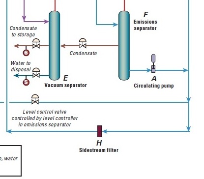

æÈãæÌÈ ãÚÇííÑ MACT ÝÃä Úáì ãÓÊÎÏãí æÍÏÇÊ ÇáÊÌÝíÝ ÈÇáßáÇíßæá äÕÈ ãÚÏÇÊ ÓíØÑÉ áÊÞáíá ÇáãáæËÇÊ ÇáäÇÌãÉ ÚäåÇ. ÝÞÏ Êã ÊØæíÑ æÍÏÇÊ ÌÏíÏÉ ÊÊØÇÈÞ ãÚ åÐå ÇáãÚÇííÑ ¡ ÍíË ÊÞæã åÐå ÇáæÍÏÇÊ ÈÊÞáíá ÃäÈÚÇËÇÊ HAP æÛÇÒ ÇáãíËÇä ¡ æÊÊáÎÕ åÐå ÇáØÑíÞÉ ÈÌãÚ ÇáÃÈÎÑÉ ÇáåíÏÑæßÇÑÈæäíÉ ÇáãäÈÚËÉ ãä æÍÏÉ ÇáÊÌÝíÝ ãä Vent Stack æãä Ëã ÊßËíÝåÇ áÊßæíä ãÑßÈ åíÏÑæßÇÑÈæäí ãÝíÏ ¡ æÈÚÖ ÇáãÇÁ ¡ ßãÇ íÊã ÇáÃÓÊÝÇÏÉ ãä ÇáÃÈÎÑÉ ÇáãÊÈÞíÉ ßãÕÏÑ ááæÞæÏ áäÝÓ ÇáæÍÏÉ.Ãä ÇáÊÞäíÉ ÇáÌÏíÏÉ ÊÓÊÎÏã ãÈÏà ÊßËíÝ ÇáÓÇÆá ¡ æÝÕá ÇáÃØæÇÑ ¡ Ýí Ííä áÇ íÍÊÇÌ ÇáãÇÁ Çáì ãÚÇáÌÉ ¡æÊÞáíá ÊáæË ÇáåæÇÁ Çáì ÇáÍÏ ÇáÃÞÕì ¡ æíÎÊáÝ ÇáÊÕãíã ÇáÌÏíÏ ÈäÕÈ ãÖÎÉ ÌÏíÏÉ ÊÞáá ÇäÈÚÇË ÇáãíËÇä ¡ æäÕÈ æÍÏÉ áãÚÇáÌÉ ÇäÈÚÇËÇÊ Vent Stack ¡ ãÚ ÊÕãíã ÌÏíÏ ááãÓÎäÉ Reboiler íÞáá ÃÓÊåáÇß ÇáÛÇÒ æÃäÈÚÇËÇÊå.
æÚÇÒáÉ ËáÇËíÉ ÇáØæÑ Three-Phase Separator ææÍÏÉ áÊÈÑíÏ ÇáßáÇíßæá æíÊÌÓÏ ÇáÊÚÏíá ÇáÑÆíÓí Ýí åÐÇ ÇáÊÕãíã Ýí æÖÚ ãäÙæãÉ ÓíØÑÉ Úáì ÈÑÌ Vent Stack ÍíË íÊã ÊÌãíÚ ÇáåíÏÑæßÇÑÈæäÇÊ æãÑßÈÇÊ HAPs Ýí ÖÛØ ÝÑÇÛí Vacuum æÊßËíÝåÇ.

áÞÏ Êã ÊÌÑÈÉ åÐå ÇáÊÞäíÉ Ýí æÍÏÉ ÊÌÝíÝ ÊÚÇáÌ 26 ãáíæä ÞÏã ãßÚÈ ÞíÇÓí ÈÇáíæã ÔãÇá ÛÑÈ ÈÑÛÊæä Ýí æáÇíÉ ßæáæÑÇÏæ ¡ æÞÏ ßÇäÊ ÇáÑØæÈÉ ÇáÒÇÆÏÉ ÇáÎÇÑÌÉ ãä ÈÑÌ Vent Stack ÊõÓÈÈ ãÔÇßá ãÓÊãÑÉ ÞÈá ÊØÈíÞ åÐå ÇáÊÞäíÉ ¡ ßãÇ Ãä ÇáÊÍÇáíá ááÛÇÒÇÊ ÇáãäÈÚËÉ ãä ÈÑÌ Vent Stack ßÇäÊ ÚÈÇÑÉ Úä: Çæá æËÇäí ÇæßÓíÏ ÇáßÇÑÈæä - ÇáåíÏÑæßÇÑÈæäÇÊ - ãÑßÈÇÊ BTEX- ãÑßÈÇÊ HAPs ÈÇáÇÖÇÝÉ Çáì ÇáåíßÓÇä.

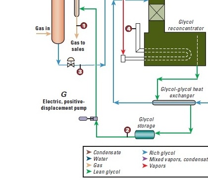

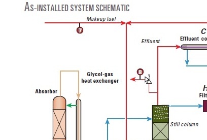

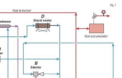

ãÎØØ ÇáæÍÏÉ ÇáãÍæÑÉ áÊÌÝíÝ ÇáÛÇÒ ÈÇáßáÇíßæá áÊÞáíá ÇáÃäÈÚÇËÇÊ ÇáÎØÑÉ æÞÏ ÃÓÊÍÏËÊ æßÇáÉ ÇáÈíÆÉ ÇáÃãÑíßíÉ ÊÚÑíÝÇð ÌÏíÏÇð æåæ ßÝÇÁÉ ßÓÑ ãáæËÇÊ ÇáåæÇÁ ÇáÎØÑÉ HAPs destruction efficincy æåæ ÚÈÇÑÉ Úä ßãíÉ ÇáãáæËÇÊ HAPs ÇáÏÇÎáÉ Çáì ÇáãäÙæãÉ ãäÞæÕÇð ãäåÇ ßãíÉ ÇáãáæËÇÊ HAPs ÇáÎÇÑÌÉ ãä ÇáãäÙæãÉ ãÞÓæãÇð Úáì ßãíÉ ÇáãáæËÇÊ HAPs ÇáÏÇÎáÉ Çáì ÇáãäÙæãÉ. æÞÏ ßÇäÊ ÃÛáÈ åÐå ÇáãáæËÇÊ ãäÈÚËÉ Úä ÇáãÇÁ ÇáãäÊÌ æÇáÊÓÑÈÇÊ Leaks (Ãä æÌÏÊ) æÇáÛÇÒÇÊ ÇáãäÈÚËÉ ãä ÇáãÓÎäÉ Reboiler ¡ ÍíË Ãä ÚãæÏ ÍÑÞ ÇáÛÇÒÇÊ burner stack ÞÏ íÍÊæí Úáì ÈÚÖ ÇáãáæËÇÊ ÛíÑ ÇáãÍÊÑÞÉ ããÇ íÄÏí Çáì ÃäÈÚÇËåÇ Çáì Çáì ÇáåæÇÁ ÇáÌæí ¡ ÃãÇ ÇáãáæËÇÊ ÇáÐÇÆÈÉ Ýí ÇáãÇÁ ÝÃäåÇ ÊäÈÚË ãäå ÚäÏ ÊÕÑíÝå.
áÞÏ ÃÓÊãÑÊ ÊÌÑÈÉ åÐÇ ÇáäãæÐÌ áãÏÉ 7 ÇíÇã ááÍÕæá Úáì ÇáãÚáæãÇÊ ÇáãØáæÈÉ æÊÞííã ÇáÊÕãíã ÇáÌÏíÏ ¡ æÇáÊÃßÏ ãä Ãä ÇáæÍÏÉ ÊÚãá ÈÔßá ÌíÏ. æÞÏ Êã ÞíÇÓ äÓÈÉ ÇáãáæËÇÊ æÇáãíËÇä ÈæÇÓØÉ ÇáßÑæãæÊæÛÑÇÝíß Chromotographic ßá 15 ÏÞíÞÉ ¡ ÍíË ßÇä ãÚÏá ÇáÃäÈÚÇË ÃÞá ãä 0.0016 Ib/hr ßãÇ Ãä äÓÈÉ ÇáÑØæÈÉ Ýí ÇáÛÇÒ ÇáÌÇÝ ÇáÎÇÑÌ ßÇäÊ ÃÞá ãä 7 Ib/MMscf Ãí ÃÞá ãä 7 ÈÇæäÏÇÊ áßá ãáíæä ÞÏã ãßÚÈ ÞíÇÓí æåæ Öãä ÇáãæÇÕÝÇÊ ÇáÞíÇÓíÉ ááÛÇÒ ÇáØÈíÚí ÇáãÕÏøÑ ¡ Ýí Ííä ßÇäÊ ßãíÉ ÇáÛÇÒ ÇáãÚÇáÌ ÈåÐå ÇáæÍÏÉ ÊÊÑÇæÍ Èíä 26.8 - 29.3 ãáíæä ÞÏã ãßÚÈ ÞíÇÓí.
áÞÏ áæÍÙ Ãä åÐå ÇáãäÙæãÉ ÞÇãÊ ÈÍÑÞ ßá ÇáåíÏÑæßÇÑÈæäÇÊ ÛíÑ ÇáãÊßËÝÉ ÈÏæä ÊÕÑíÝåÇ Çáì ÇáåæÇÁ ÇáÌæí ßãÇ ÇÓÊÚãáÊ ÈÚÖ åÐÇ ÇáÛÇÒ Ýí ÇáãäÙæãÉ. æÞÏ ÊÑÇæÍ ãÚÏá ÊÏæíÑ ÇáßáÇíßæá gpm 3.0 - 3.77 Ýí Ííä ßÇäÊ äÓÈÇæßÓíÏÇÊÇáäÊÑæÌíä NOx æÃæáÃæßÓíÏÇáßÇÑÈæäæËÇäíÃæßÓíÏÇáßÇÑÈæäæãáæËÇÊÇáåæÇÁÇáÎØÑÉ HAPs ÇáãäÈÚËÉ ãä ÚãæÏ ÍÑÞ ÇáÛÇÒÇÊ Ýí ÇáãÓÎäÉ ßÇáÂÊí: 0.0817 - 0.0005 - 111 - 0.0003 ÈÇæäÏ/ ÓÇÚÉ Úáì ÇáÊæÇáí ÃãÇ ÃäÈÚÇËÇÊåÇ ãä ÇáæÍÏÉ ÝÞÏ ßÇäÊ ÛíÑ ãÍÓæÓÉ ¡ ÃãÇ ßÝÇÁÉ ßÓÑ ÇáãáæËÇÊ ÇáÎØÑÉ HAPs destruction efficincy ÃßËÑ ãä 99.74%.ÊÞáíá ÃäÈÚÇËÇÊ ÇáÈäÒíä Benzene Emissions Reduction
