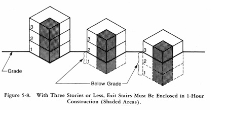

ÍãÇíÉ ãÎÇÑÌ ÇáØæÇÑìÁ:
Êßæä ãÎÇÑÌ ÇáØæÇÑìÁ ãäÝÕáÉ Úä ÈÞíÉ ÇáãÈäì æÐáß ÈÊæÝíÑ ÍãÇíÉ ÖÏ ÎØÑ ÇáÍÑíÞ ááãÎÑÌ Úáì ÇáäÍæ ÇáÃÊì:
- ÇáãÈÇäì ÇáãßæäÉ ãä ËáÇËÉ ØæÇÈÝ Ãæ ÃÞá Êßæä ãæÇÏ ÇáÅäÔÇÁ ÈåÇ ãÞÇæãÉ ááÍÑíÞ áãÏÉ ÓÇÚÉ æÇÍÏÉ Úáì ÇáÃÞá.
- ÇáãÈÇäì ÇáãßæäÉ ãä ÃÑÈÚÉ ØæÇÈÞ Ãæ ÃßËÑ Êßæä ÇáãæÇÏ ãÞÇæãÉ ááÍÑíÞ áãÏÉ ÓÇÚÊÇä Úáì ÇáÃÞá.

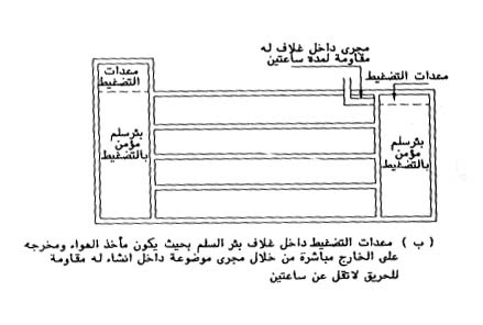

- Êßæä ÌãíÚ ÇáÃÈæÇÈ ãä ÇáãæÇÏ ÇáãÞÇæãÉ ááÍÑíÞ (Fire Doors) æÊÛáÞ ÃæÊæãÇÊíßíÇ.
- ÓáÇáã ÇáåÑæÈ Êßæä ÐÇÊ ÖÛØ ãæÌÈ ÈÇáäÓÈÉ áÈÞíÉ ÇáãÈäì áãäÚ ÏÎæá ÇáÏÎÇä Ýì ÍÇáÇÊ æÌæÏ ÍÑíÞ.
