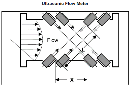

ÊÚÊãÏ ØÑíÞÉ Úãáå Úáì ÞíÇã ÒæÌ ãä åÐå ÇáãÑÓáÇÊ ÈÃÑÓÇá æÃÓÊÞÈÇá ãæÌÇÊ ÇáÊÑÏÏ ÇáÚÇáí High-frequency pulses æãä Ëã ÃÍÊÓÇÈ Òãä ÃäÊÞÇá åÐå ÇáãæÌÇÊ ãä ÇáãÑÓáÉ Çáì ÇáãÓÊÞÈáÉ æÊßæä ÓÑÚÉ ÇáãæÌÇÊ ÐÇÊ ÇáãÓÇÑ ÇáãÔÇÈå áÃÊÌÇå ÇáÌÑíÇä ÃßÈÑ ãä ÇáãæÌÇÊ ÐÇÊ ÇáãÓÇÑ ÇáãÚÇßÓ áÃÊÌÇå ÇáÌÑíÇä ¡ æÇáÓÈÈ Ýí Ðáß íÚæÏ Çáì ÃÎÊáÇÝ ÓÑÚÉ ÇáÌÑíÇä Ýí ÇáÍÇáÊíä ¡ æíÍÇæá ãÕäÚæ åÐÇ ÇáäæÚ ãä ãÞÇííÓ ÇáÊÏÝÞ Úãá ÊÃÎíÑ Delay Èíä åÐíä ÇáäæÚíä ãä ÇáãæÌÇÊ áÖãÇä ÚÏã ÍÏæË ÊÏÇÎá Èíä ÇáãæÌÇÊ.
æåäÇß ÇáÚÏíÏ ãä ÇáØÑÞ áÃÍÊÓÇÈ ÓÑÚÉ ÇáÛÇÒ Ãæ ÇáäÝØ æãä Ëã ãÚÏá ÇáÊÏÝÞ. æãä ÇáÌÏíÑ ÈÇáÐßÑ Ãä æÌæÏ ÒæÌ æÇÍÏ (ãÑÓáÉ æãÓÊÞÈáÉ) áä íÝí ÈÇáÛÑÖ áÃä áÃäå ÓíÞíÓ ÓÑÚÉ ÇáÛÇÒ Ýí åÐÇ ÇáãÓÇÑ ÇáãäÝÑÏ ÝÞØ ¡ ÝÅÐÇ ÚáãäÇ Ãä ÊÏÝÞ ÇáÛÇÒ áÇ íßæä ãÊãÇËá Ýí ßÇÝÉ ÃÌÒÇÁ ÇáÃäÈæÈ ÝÃä ÃÓÊÚãÇá ÒæÌ æÇÍÏ ÓíÄÏí Çáì ÞÑÇÁÉ ÛíÑ ÏÞíÞÉ ¡ æáßäå íÓÊÎÏã Ýí ÇáãÔÇÚá ÝÞØ.
ÃãÇ æÌæÏ ÚÏÉ ÃÒæÇÌ ãä (ÇáãÑÓáÇÊ æÇáãÓÊÞÈáÇÊ) áÃÍÊÓÇÈ ÚÏÉ ÞÑÇÁÇÊ áÓÑÚÉ ÇáÛÇÒ Ýí äÞÇØ ãÊÚÏÏÉ ãä ÇáÃäÈæÈ æíÊã ÃÍÊÓÇÈ ãÚÏá ÇáÊÏÝÞ áåÐå ÇáäÞØ æåÐÇ ÇáÊÕãíã ÓíÚÇáÌ ãÓÃáÉ ÚÏã ÊØÇÈÞ ÇáÌÑíÇä Ýí ÇáÃäÈæÈ ããÇ íÄÏí Çáì ÒíÇÏÉ ÏÞÉ ÇáÞÑÇÁÉ. æÇáÃÝÖá ÃÚÊãÇÏ 2 Ãæ 3 ãÓÇÑÇÊ áåÐÇ ÇáÛÑÖ.
