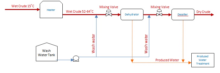

    æÊÊÃáÝ ãäÙæãÉ ßÇÓÑ ÇáÃÓÊÍáÇÈ ÚÇÏÉ ãä ÎÒÇä æãÖÎÇÊ ÊÑÏÏیÉ
    Plunger Pump áÃäå ÈæÌæÏ ªÐÇ ÇáäæÚ ãä ÇáãÖÎÇÊ äÍÕá Úáì ÊÏÝÞ Þáیá æÖÛØ ÚÇáí.
    Êßæä ÚãáíÉ ãÚÇáÌÉ ÇáãÓÊÍáÈÇÊ Úáì ËáÇË ãÑÇÍá:
    ١. ßÓÑ ÇáãÓÊÍáÈ: ÊÊÖãä ÊãÒیÞ æÊßÓیÑ ÇáÛÔÇÁ ÇáãÍیØ ÈÞØÑÉ ÇáãÇÁ ¡ æÊÍÊÇÌ ªÐå ÇáÚãáیÉ Çáì ÊÚÒیÒ ÈæÇÓØÉ ÇáÍÑÇÑÉ æßÇÓÑ ÇáÃÓÊÍáÇÈ.
    ٢. ÃäÏãÇÌ ÇáÞØÑÇÊ: æیÊÖãä ÃÊÍÇÏ ÞØÑÇÊ ÇáãÇÁ æÇáÊí ÊÕÈÍ ÍÑÉ ÈÚÏ ßÓÑ ÇáãÓÊÍáÈ ¡ ãßæäÉ ÞØÑÇÊ ßÈیÑÉ. æÇáÃäÏãÇÌ ÏÇáÉ ÞæیÉ ááÒãä ÍیË ßáãÇ ÒÇÏ ÇáÒãä ÒÇÏ
    ÇáÃäÏãÇÌ æیÊã ÊÚÒیÒ ªÐå ÇáÚãáیÉ ÈãÌÇá ÃáßÊÑæÓÊÇÊیßí
    electrostatic field æÚãáیÉ ÇáÛÓá ÈÇáãÇÁ Water Washing.
    ٣. ÇáÊÑÓÈ ÈÝÚá ÇáÌÇÐÈیÉ Ãä ÇáÞØÑÇÊ ÇáßÈیÑÉ ÇáäÇÊÌÉ ãä ÚãáیÉ ÇáÃäÏãÇÌ ÓæÝ ÊÈÏà ÈÇáÊÑÓÈ ÈÝÚá ÇáÌÇÐÈیÉ æÊÊÌãÚ Ýí ÇáÃÓÝá.
    یÌÈ Ãä Êßæä ªÐå ÇáÎØæÇÊ ÈÇáÊÑÊیÈ æÇáÎØæÉ ÇáãÍÏÏÉ ááÚãáیÉ ªí ÇáÊí ÊÚÊãÏ ÈÔßá ÃÓÇÓí Úáì ÇáÒãä (ÇáÃÈØÃ) ¡ æªí ÎØæÉ ÇáÃäÏãÇÌ.
    æیÌÈ ÚáیäÇ ÃÏÑÇß Ãä ßáÇ ãä ÇáãÚÇáÌÉ ÇáßیãیÇæیÉ (ßÇÓÑ ÇáÃÓÊÍáÇÈ) æÇáØÑیÞÉ ÇáÍÑÇÑیÉ (ÇáÊÓÎیä) ÊÚãá Úáì ßÓÑ ÇáãÓÊÍáÈ ÝÞØ ¡ Ýí Íیä ÊÞæã ÇáØÑیÞÉ ÇáߪÑÈÇÆیÉ ÈÊÓÑیÚ ÃäÏãÇÌ ÇáÞØÑÇÊ æãä Ëã ÊÑÓیȪÇ. æÈÊÚÈیÑ ÂÎÑ ÝÃä ÇáØÑیÞÉ ÇáߪÑÈÇÆیÉ áÇ ÊÞæã ÈßÓÑ ÇáãÓÊÍáÈ áæÍϪǡ æßãÇ ÃÓÊäÊÌäÇ ÝیãÇ ÓÈÞ Ãä ÎØæÉ ÇáÃäÏãÇÌ ªí ÇáÎØæÉ ÇáÍÇßãÉ æÃäªÇ ÏÇáÉ ááÒãä áÐÇ ÝÃäå ÚäÏ ÊÕãیã ÚÇÒáÇÊ ÇáäÝØ ÇáÑØÈ یÑÇÚì æÖÚ ÈÚÖ ÇáæÓÇÆá ÇáÊí ãä ÔÃäªÇ Ãä ÊÄÏí Çáì ÒیÇÏÉ Òãä ÇáÃäÏãÇÌ ãä ÎáÇá æÖÚ ÊÑÇßیÈ ÊÓªá ÇáÚãáیÉ ¡ ßãÇ Ãä ÒیÇÏÉ

    äÓÈÉ ãÇÁ ÇáÛÓá Wash Water Ratio
    Ãä ÇáÛÑÖ ãä ÇáÛÓá ÈÇáãÇÁ ªæ áÅÒÇáÉ ÇáÃãáÇÍ ãä ÇáäÝØ ÇáÎÇã ÍیË Ãä ÅÖÇÝÉ ÇáãÇÁ ÓیÄÏí Çáì ÎÝÖ ÊÑßیÒ ÇáãáÍ Ýí ÇáãÍáæá ÇáãáÍí ããÇ یÓÇÚÏ Úáì ÃÓÊÎáÇÕ ßãیÇÊ ßÈیÑÉ ãä ÇáÃãáÇÍ ÇáãæÌæÏÉ Ýí ÇáäÝØ ÇáÎÇã áÐÇ یÖÇÝ ãÇÁ Ðæ ÏÑÌÉ ãáæÍÉ ÃÞá ãä ãáæÍÉ ÇáãÇÁ ÇáãæÌæÏ Ýí ÇáäÝØ ÇáÎÇã ¡ æÚÇÏÉ ãÇ ÊÍÏË ÚãáیÉ ÇáãÒÌ Èیä ãÇÁ ÇáÛÓیá æÇáãÓÊÍáÈ Ýí ÕãÇã ãä äæÚ globe valve ááÍÕæá Úáì ÎáØ ÌیÏ æáÇ ÈÏ ãä ÇáÃäÊÈÇå Çáì Ãä ªÈæØ ÇáÖÛØ ÇáßÈیÑ ÞÏ یÄÏí Çáì ÇÓÊÍáÇÈ ãÇÁ ÇáÛÓá.
    Ãä ÇÓÊÚãÇá ßãیÉ ÛیÑ ßÇÝیÉ ãä ãÇÁ ÇáÛÓá ÊÄÏí Çáì ÊÞáیá (ÚãáیÉ ÅÒÇáÉ ÇáÃãáÇÍ). ÈÓÈÈ ÞáÉ ÇáãÇÁ ÇááÇÒã áÅÐÇÈÉ ÇáÃãáÇÍ.
    ÃãÇ ÒیÇÏÉ ßãیÉ ãÇÁ ÇáÛÓá ÃßËÑ ãä ÇááÇÒã ÊÄÏí áÒیÇÏÉ Ýí ßãیÉ ÇáÊیÇÑ ÃãÈیÑیÉ ÚÇáیÉ (
    Excessive Current) Ãæ ÍÏæËShort circuit Èیä ÇáÃÞØÇÈ ÍیË Ãä ÒیÇÏÉ ÇáãÇÁ ÊÄÏí Çáì ÎáÞ ãÓÇÑÇÊ áÊÓÑÈ ÇáÝæáÊیÉ ãÚ ÍÏæË carryoverááãÇÁ ãÚ ÇáäÝØ ÇáÎÇÑÌ ãä Desalter ßãÇ Ãäå یÄÏí Çáì ÊÞáیá Òãä ãßæË ÇáäÝØ Oil-residence time
    ÏÇÎá ÇáÚÇÒáÉ.
    ÝÑÞ ÇáÖÛØ ÎáÇá ÕãÇã ÇáãÒÌ Mixing Valve :
    Ãä ÏÑÌÉ ãÒÌ ÇáäÝØ æãÇÁ ÇáÛÓá
    ªí ÏÇáÉ áÝÑÞ ÇáÖÛØ ÎáÇá ÕãÇã ÇáãÒÌ. Ãä ÃÝÖá setpoint áÝÑÞ ÇáÖÛØ áªÐÇ ÇáÕãÇã یÌÈ Ãä یÊÑÇæÍ Èیä (5-15) psig

    ÇáãÎØØ ÇáÊÇáí íÈíä ãÍØÉ äãæÐÌíÉ áãÚÇáÌÉ ÇáäÝØ ÇáÑØÈ :
    ÍíË íÊã ÊÓÎíä ÇáäÝØ Ýí ÈÏÇíÉ ÚãáíÉ ÇáãÚÇáÌÉ æÐáß áÃä ááÍÑÇÑÉ ÏæÑÇð ßÈíÑÇð Ýí ÚãáíÉ ÇáÝÕá ÍíË ÃäåÇ ÊÞáá ÇááÒæÌÉ æíÊã ÇáÊÓÎíä ÈæÇÓØÉ ÇáãÓÎäÉ Heater æÇáÊí ÞÏ Êßæä ãÓÎäÉ ãä ÇáäæÚ ÇáãÈÇÔÑ Direct Heater Ãæ ãÓÎäÉ ãä ÇáäæÚ ÛíÑ ÇáãÈÇÔÑ Indirect Heater ¡ ÍíË Ýí ÇáäæÚ ÇáãÈÇÔÑ íÊã ÅãÑÇÑ ÇáäÝØ ÎáÇá ãáÝ coil áíÊÚÑÖ Çáì ÛÇÒÇÊ ÇáÃÍÊÑÇÞ ÇáÍÇÑÉ hot flue gases . ÃãÇ ÇáäæÚ ÛíÑ ÇáãÈÇÔÑ ÝíÊã Ýíå ÊÓÎíä æÓØ ÂÎÑ (ãËá ÇáãÇÁ) ÈæÇÓØÉ ÛÇÒÇÊ ÇáÃÍÊÑÇÞ æãä Ëã ÊÓÎíä ÇáäÝØ ÈæÇÓØÉ ÇáãÇÁ ÇáÍÇÑ ¡ ÍíË Ãä ÃäÇÈíÈ ÇáäÝØ ÊãÑ ÎáÇá ÇáãÇÁ ÇáÍÇÑ (ÇáÍãÇã ÇáãÇÆí).
    Ãä ÃÎÊíÇÑ ØÑíÞÉ ÇáÊÓÎíä íÚÊãÏ Úáì ßãíÉ ÇáãÇÁ ÇáÍÑ
    Free water ¡ ÝÅÐÇ ßÇäÊ äÓÈÉ ÇáãÇÁ ÇáÍÑ ÊÊÑÇæÍ Èíä (1-2) % áÐÇ íÓÊÎÏã ãÓÎäÉ ÇáäæÚ ÛíÑ ÇáãÈÇÔÑ ¡ æÝí ÍÇáÉ ÃÍÊæÇÆå Úáì ÃßÈÑ ãä åÐå ÇáäÓÈÉ íÊã ÃÎÊíÇÑ ãÓÎäÉ ÇáäæÚ ÇáãÈÇÔÑ æáßä íÊæÌÈ ÅÒÇáÉ ÇáãÇÁ ÇáÍÑ ÞÈá ÇáãÓÎäÉ ãä ÎáÇá ÃÏÎÇáåÇ Çáì ÚÇÒáÉ ÃÝÞíÉ ËáÇËíÉ ÇáØæÑ.
    ÈÚÏ ÇáÊÓÎíä íÏÎá ÇáäÝØ Çáì ÇáÚÇÒáÉ ÇáãÇÆíÉ æáßä ÈÚÏ ÍÞäå ÈãÇÏÉ ßÇÓÑ ÇáÃÓÊÍáÇÈ ¡ ÈÇáÃÖÇÝÉ Çáì ãÇÁ ÇáÛÓá
    Wash Water æÇáÐí íÓÊÎÏã áÛÓá ÇáÃãáÇÍ æÇáÐí íÊã ÊÌåíÒå ãä ÎáÇá ãäÙæãÉ ãÇÁ ÇáÛÓá ÇáÊí ÊÊßæä ãä ÎÒÇä ãÇÁ ÇáÛÓá æÇáãÖÎÇÊ ÇáãáÍÞÉ Èå¡ Ýí Ííä Ãä ãÇÏÉ ßÇÓÑ ÇáÃÓÊÍáÇÈ íãßä ÍÞäåÇ Ýí ÎØ ÏÎæá ÇáãÖÎÉ Pump Suction Ãæ ÎØ ÎÑæÌ ÇáãÖÎÉ Pump Discharge ÃãÇ Ýí ÏÇÎá ÇáÚÇÒáÉ ÝÃä ÇáäÝØ íÕÚÏ Çáì ÃÚáì ááÏÎæá Ýí ÇáãÌÇá ÇáßåÑÈÇÆí ¡ Ãä ÃÓÊÎÏÇã ÇáÍÑÇÑÉ æßÇÓÑ ÇáÃÓÊÍáÇÈ æãä Ëã ÇáãÌÇá ÇáßåÑÈÇÆí ¡ ÓíÄÏí Çáì ßÓÑ ÃÛÔíÉ ÇáÞØÑÇÊ ¡ æãä Ëã ÊÕÇÏãåÇ æÃäÏãÇÌåÇ æäÒæáåÇ ÈÝÚá ÇáÌÇÐÈíÉ ¡ ÍíË íÌÈ Ãä ÊÚãá ÌãíÚ åÐå ÇáÚæÇãá ãÌÊãÚÉ áÛÑÖ ÇáãÚÇáÌÉ.
    ÊÍÊæí ÚÇÒáÇÊ ÇáäÝØ ÇáÑØÈ Úáì ãÌãæÚÊíä Ãæ ËáÇË ãä ÇáÃÞØÇÈ ÇáßåÑÈÇÆíÉ ÇáãÑÊÈØÉ ÈãÍæáÉ ßåÑÈÇÆíÉ Electric Transformer ¡ æíßæä ÏÎæá ÇáäÝØ ãä ÎáÇá ÃäÈæÈ ÊÌãíÚ íÍÊæí Úáì ÝÊÍÇÊ áÊæÒíÚ ÇáäÝØ ÈÔßá ãÊÓÇæ Ýí ÇáÚÇÒáÉ áíÕÚÏ Çáì ÇáãÌÇá ÇáßåÑÈÇÆí ÇáÐí ÊÌåÒå ÇáÃÞØÇÈ ÇáßåÑÈÇÆíÉ ¡ æÈãÓÇÚÏÉ ãÇÏÉ ßÇÓÑ ÇáÃÓÊÍáÇÈ ÇáÊí Êã ÍÞäåÇ ãÓÈÞÇð ÞÈá ÇáÏÎæá Çáì ÇáÚÇÒáÉ ÇáãÇÆíÉ Dehydrator íÊã ÚÒá ÇáÞØÑÇÊ ÇáãÇÆíÉ æäÒæáåÇ Çáì ÇáÃÓÝá áíÊã ÚÒá ÇáãÇÁ æäÒæáå ãä ÇÓÝá ÇáÚÇÒáÉ ¡ ÍíË íÊã ÊÌãíÚå ãÚ ÇáãÇÁ ÇáÎÇÑÌ ãä ÇáÚÇÒáÉ ÇáãáÍíÉ Desalter Ýí ÃäÈæÈ æÇÍÏ íÐåÈ Çáì æÍÏÉ ãÚÇáÌÉ ÇáãÇÁ ÇáãäÊÌ Produced Water Treatment.
    Ãä ãÇ íÍÕá Ýí ÇáÚÇÒáÉ ÇáãÇÆíÉ Dehydrator Ãæ ÇáÚÇÒáÉ ÇáãáÍíÉ Desalter íãßä ÊáÎíÕå ÈËáÇË ÎØæÇÊ:
    ßÓÑ ÇáãÓÊÍáÈ - ÃäÏãÇÌ ÇáÞØÑÇÊ - ÇáÊÑÓÈ ÈÝÚá ÇáÌÇÐÈíÉ.
    æÝí ÍÇáÉ ÍÕæá ÈÚÖ ÇáãÔÇßá ÇáÊÔÛíáíÉ ÝÃä ÇáäÝØ ÇáÎÇÑÌ ãä ÇáæÍÏÉ áä íßæä ÈÇáãæÇÕÝÇÊ ÇáÊÕÏíÑíÉ ÇáãØáæÈÉ ãä ÍíË äÓÈÉ ÇáãÇÁ æÇáÃãáÇÍ ¡ æáÐÇ íÌÈ ÊÌåíÒ ÎØ ÂÎÑ áÅÚÇÏÉ ÇáäÝØ Çáì ÇáãÚÇáÌÉ ãÑÉ ÃÎÑì.
    æÈÚÏ ÚãáíÉ ãÚÇáÌÉ ÇáäÝØ ÇáÑØÈ ¡ íÊã ÊÌãíÚ ÇáäÝØ ÇáãÚÇáÌ Ýí ÎÒÇäÇÊ áíÊã ÖÎåÇ Çáì ÇáÊÕÏíÑ.
